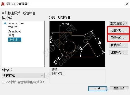

2. 標注樣式設置
標注樣式根據自身需求進行設置,不同行業的標準樣式往往不盡相同,下面以機械專業為例進行設置。
點擊選項卡中右下角的小箭頭可打開“標注樣式管理器”對話框,“標準樣式”設置對話框如圖2.2所示。一般地,標注樣式可有多條,軟件默認自帶的樣式有“ISO-25樣式”,通常做法是在此樣式基礎上新建一個樣式,如圖2.2中的“角度”和“線性標注”就是后期創建的。

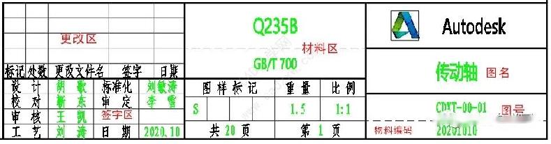

5. 標題欄
標題欄的繪制方法也較為簡單,這里主要提一下CAD中的“屬性定義”功能。
一般在企業而言,單位名稱是固定的,其余綠色字體部分都是變量,黑色體制為標記內容,一般是固定不變的。我們的目標是,將這個標題欄的文字錄入變得更方便。要想更改標題欄中的內容,不用再使用多行文本工具一個一個去修改,而是直接通過增強屬性編輯器,修改對應的值。
