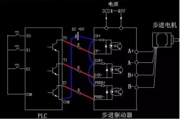

步進電機,步進驅動器和PLC之間的連接:
步進電機為什么要加驅動器?
步進驅動器首先要外接直流電源24~28V,一端要連步進電機,另一端作輸入信號也就是控制信號,步進電機接受外部信號的結構是采用光電隔離的,比如:PLC的脈沖信號送到驅動器內部,我們要使PLC產生脈沖只需要讓Y0不斷的接通與截止就可以產生。

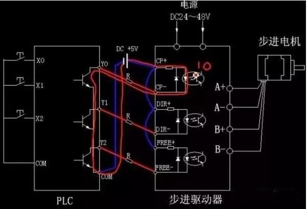

當Y0導通的時候電流從CP+流進去,通過限流電阻,二極管,再經過CP-,再通過COM端回到電源的負端,這樣就構成了一個回路。這樣的話發光二極管就導通,晶體管也會被導通就會產生一個高電平1,如果截止就會產生一個低電平0。這樣當Y0不斷接通與截止,并且通過這個電路就可以把脈沖從外部設備送到驅動器中。然后環形分配器收到這個脈沖,再對脈沖信號進行分配??刂撇竭M電機的繞組依次得電。所以步進電機在旋轉的時候必須要有脈沖,如果沒有脈沖,那么步進電機就會處于停止狀態。方向信號與脫鉤信號也是同樣的道理。
