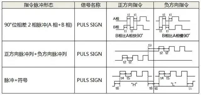

基本的控制思路:脈沖總量確定電機(jī)位移,脈沖頻率確定電機(jī)速度。選用了脈沖來實(shí)現(xiàn)伺服電機(jī)的控制,翻開伺服電機(jī)的使用手冊,一般會(huì)有如下這樣的表格:
都是脈沖控制,但是實(shí)現(xiàn)方式并不一樣:
第一種,驅(qū)動(dòng)器接收兩路(A、B路)高速脈沖,通過兩路脈沖的相位差,確定電機(jī)的旋轉(zhuǎn)方向。如上圖中,如果B相比A相快90度,為正轉(zhuǎn);那么B相比A相慢90度,則為反轉(zhuǎn)。
運(yùn)行時(shí),這種控制的兩相脈沖為交替狀,因此我們也叫這樣的控制方式為差分控制。具有差分的特點(diǎn),那也說明了這種控制方式,控制脈沖具有更高的抗干擾能力,在一些干擾較強(qiáng)的應(yīng)用場景,優(yōu)先選用這種方式。但是這種方式一個(gè)電機(jī)軸需要占用兩路高速脈沖端口,對高速脈沖口緊張的情況,比較不適用。
第二種,驅(qū)動(dòng)器依然接收兩路高速脈沖,但是兩路高速脈沖并不同時(shí)存在,一路脈沖處于輸出狀態(tài)時(shí),另一路必須處于無效狀態(tài)。選用這種控制方式時(shí),一定要確保在同一時(shí)刻只有一路脈沖的輸出。兩路脈沖,一路輸出為正方向運(yùn)行,另一路為負(fù)方向運(yùn)行。和上面的情況一樣,這種方式也是一個(gè)電機(jī)軸需要占用兩路高速脈沖端口。
第三種,只需要給驅(qū)動(dòng)器一路脈沖信號,電機(jī)正反向運(yùn)行由一路方向IO信號確定。這種控制方式控制更加簡單,高速脈沖口資源占用也最少。在一般的小型系統(tǒng)中,可以優(yōu)先選用這種方式。
