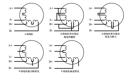

二相電機四線、六線、八線的區別
2021-05-17 二相電機四線、六線、八線的區別
四相混合式電機也稱二相混合式電機,只是四相電機的繞組引出線有多種接法。多組線圈多個抽頭,是為了適應不同工控條件而設計的。由于步進電機的線圈,與轉速、轉矩有著密切的關系。高速與低速工作的步進電機參數有所不同。通常,高速步進電機的電感要求小一點,低速工作時要求大一點的電感量。
