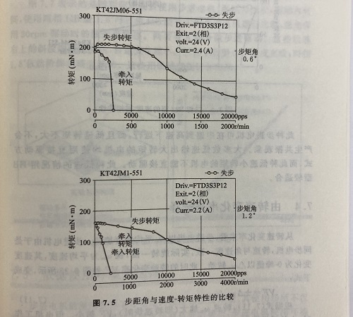

圖7.5表示同一臺電機不同步距角時,速度轉矩特性曲線不同。例如在200rpm使用1. 2°比500rpm使用0. 6°的轉矩小。
