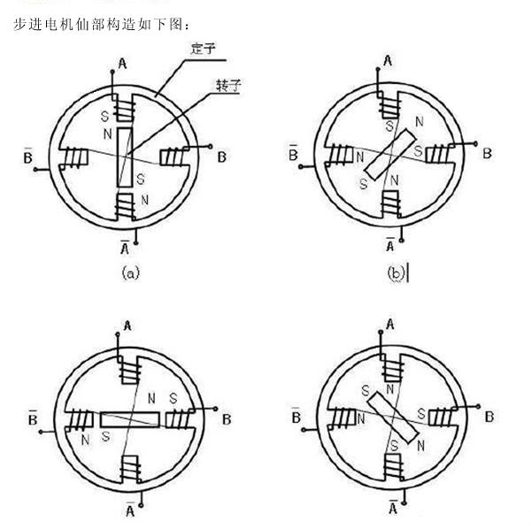

像漢德保這樣的正規的步進電機廠家,對于產品都有相應的說明書,接線圖等一系列解答,按照常理來說,步進電機接線要根據線的顏色來區分接線。但是不同公司生產的步進電機,線的顏色不一樣。尤其是小作坊生產的貼牌,以及一些國外的步進電機。對于步進電機的接線就沒有那么相應的說明,那么遇到這種情況下,工程師們應該怎么辦?下面漢德保小編提醒大家,這個時候接線應該用萬用表打表。
通過上圖可知,A~A 是聯通的,B ~B 是聯通。那么,A ~A 是一組aB ~B 是一組b
不管是兩相四相,四相五線,四相六線步進電機。內部構造都是如此。至于究竟是四線,五線,還是六線。就要看A ~A 之間,B B~之間有沒有公共端com抽線。如果a 組和b 組各自有一個com 端,則該步進電機六線,如果a b 組的公共端連在一起,則是5線的。所以,要弄清步進電機如何接線,只需把a 組和b 組分開用萬用表打。
四線:由于四線沒有com 公共抽線,所以,a b 組是絕對絕緣的,不連通的。
所以,用萬用表測不連通的是一組。
五線:由于五線中,a b 組的公共端是連接在一起的。用萬用表測,當發現有一根線和其他幾根線的電阻是相當的,那么,這根線就是公共com 端。對于驅動五線步進電機,公共com 端不連接也是可以驅動步進電機的。
六線:a b 組的公共抽線com 端是不連通的。同樣,用萬用表測電阻,發現其中一根線和其他兩根線阻止是一樣的,那么這根線是com 端,另2 根線就屬于一組。對于驅動四相六線步進電機,兩根公共com 端不接先也可以驅動該步進電機的。
