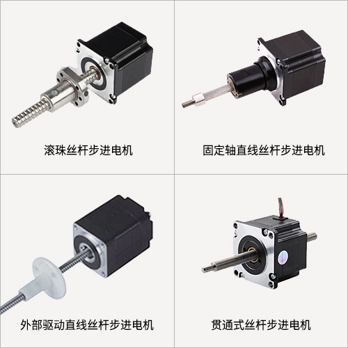

絲桿步進電機,實現旋轉運動到直線運動的轉換,大大節(jié)省了零部件的采購成本和系統組裝時間,有效解決了因多次轉接造成的精度損失,提高了結構空間的利用率和定位精度。將運動的轉換過程在電機本體完成,不再需要皮帶、齒輪齒條、聯軸器和其他機械部件。定制如防水防塵、高重復定位精度、加裝剎車、編碼器、滾珠絲桿、空心軸等要求。電機最大推力可達 2270N。混合絲桿步進電機有六種尺寸,外形尺寸從20mm至86mm,每一尺寸有三種結構可選:外部驅動式、貫通軸式和固定軸式。

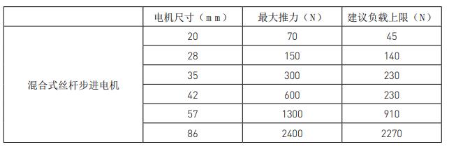

第一步 電機尺寸的選擇(力的需求)
需要多大的力矩? 機械尺寸的要求? 電機轉速的要求(電機的電流大小于與轉速的高低成正比)?
下列圖表描述了電機尺寸大小與最大推力,及負載上限數值:
兩步搞定絲桿步進電機選型,這就是工資高的原因
隨著電機尺寸的增加,電機的輸出推力相應增加。

貫通軸式、外部驅動式、固定軸式哪種符合你的機械結構設計?如何將運動物體與絲桿相聯?
